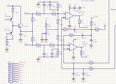

Цитата(Владимир @ Oct 26 2009, 12:23) *
Если у вас лишьбы резисторы. Возможно сотворить растановку.
Кусок моей схемы.
Компаратор и обвязка. Все в SMD исполнении (конденсаторы и резисторы 0805, 1206). Я могу для них создать комнату, свалить их туда в кучу и сделать авторазмещение в пределах комнаты (чтобы AD сам все крутил, вертел и пытался сделать проводники покороче. Частоты там небольшие, до 100kHz)? И уже потом ручками завершить это дело. В результате получить како-то блок, который потом перемещать по плате в надежде найти правильное место для него.
По правому клику на комнате я могу сделать трассировку внутри комнаты, а вот про размещение компонентов там ничего не сказано.

Цитата(boldive @ Oct 26 2009, 20:49) *
Кусок моей схемы.
Тут но 10 минут работы. Начнет авторлэйсер ставить-- загодит схема. Вам это надо?
