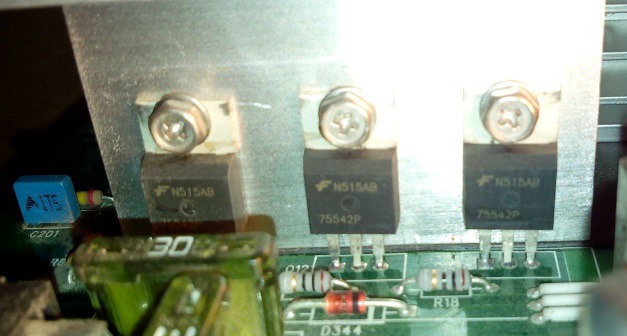

Помогите найти данные транзисторов, фото ниже. Предыстория тоже.
При работе от батарей, когда аккумуляторы уже были на исходе, вероятно от удара молнии (была гроза, ИБП стоял на чердаке) вышибло пару ключей IGBT на "высокой" стороне. Выход преобразователя, +/-400В, оказался закорочен. Что привело к выходу из строя всех 12-шт ключей мостовой схемы на "низкой" стороне. Так как батареи уже были на исходе, ничего, кроме ключей, не сгорело. Ни предохранители на батарейном разъёме, ни резисторы в цепях затворов, ни драйверы что по низкой, что по высокой стороне. Всё тихо-мирно "схлопнулось" в ноль без дыма и взрывов. Все корпуса транзисторов целы, затворы звонятся как единицы Ом, сток-исток порядка 6..9мОм. Спеклись. Но драйверы без повреждений: сетевое питание отсутствовало, а аккумуляторы на последнем издыхании не смогли дать достаточно тока для взрывов и пламени.
