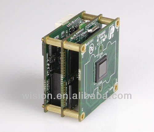

У меня вот такая штука есть - тоже для микроскопа типа. В ней 5 мегапикслей, внутри этажерка из двух плат с китайскими SoC

DASM
MT9P031 http://www.aptina.com/products/image_sensors/mt9p031i12stc/
The GRR modes attempt to address the shearing effect by starting all rows' exposures at
the same time. Instead of the first scan used in ERS mode, the reset to each row is
released simultaneously. The second scan occurs as normal, so the exposure time for
each row would different. Typically, an external
Кажется понял, у Вас Global shutter—TrueSNAPTM, а у меня только примочка, обдегчающая реализацию - Shutter Release, но закрывать мне его придется механически
У Вас кадровый затвор вижу только на матрицах низкого разрешения. 5 мег - только бегущий увидел.
