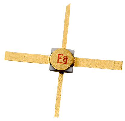

Может покажусь глупцом, но всё-таки спрошу: что за вертолётная система такая? Что значит "проверка вертолётиков"? cranky.gif
sanya221
Корпуса, используемые в СВЧ транзисторах, усилителях и т.п.
Ну про корпуса Вам уже обьяснили, а система - это: VNA + 2400 Keithley + 2400 Keithley + ICMicroWave + хорошие ВЧ кабели.
