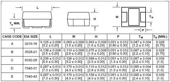

На питание лучше 2 тантала по 470 ставить, размер корпуса D/E.
