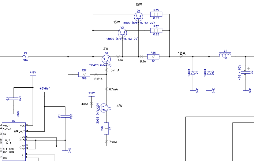

Паяю самодельный лабораторный блок питания из имеющихся в наличии деталей по вложенной схеме.
Проблема в том, что сильно греются выходные транзисторы Q2 и Q4 на схеме.
До этого выход переделывал несколько раз, транзисторы горели при токе меньше 10А. По этой схеме транзисторы не горят но греются выше 100 градусов. Подозреваю что проблема в затянутом закрывании и открывании транзисторов.
Напряжение питания 55В.
Осцыллограммы при выходном токе 10А:
Коллектор VT1 красный, закрытый вход 1В в клетке. коллекторы транзисторов внутри tl494 жёлтый. 1мкСек в клетке, 10В в клетке.
Коллектор Q1 красный, коллекторы транзисторов внутри tl494 жёлтый. 1мкСек в клетке, 10В в клетке.
На катоде D1 красный, коллекторы транзисторов внутри tl494 жёлтый. 1мкСек в клетке, 10В в клетке.
Прошу помочь в следующих вопросах (заранее спасибо):
1. Фронт выходного импульса отстаёт от импульса с tl494 я так понимаю изза времени задержки транзистора. Влияет ли плохо эта задержка на транзисторы? И стоит ли её уменьшать? Если стоит то как?
2. Как можно ускорить закрывание выходных транзисторов?
3. Посоветуйте как ещё можно уменьшить нагревание выходных транзисторов, кроме радиатора?

У вас нет даже намека на форсированное включение/выключение силового транзистора,
отсюда и потери и нагрев.
И, конечно, для 55В входного 600 вольтовые транзисторы с довольно высоким
напряжением насыщения тоже не хорошо.
Почитайте про работу транзистора в ключевом режиме,
информации в инете много.
Как вариант - подсказка.

Den64
lol.gif нашёл грубую ошибку в схеме...
В даташите на tl494 так:
В моей схеме в первом посте не правильно. Транзистор Q1 входил в насыщение. Поправил сделал так, просто добавил резистор:
В итоге транзисторы холодные, фронты быстрые!
Вопрос закрыт.
