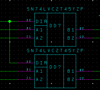

А про своп вот конкретный пример:
Надо свопнуть цепи у пинов B1 верхней ИС и B2 нижней. Я точно знаю, что они эквивалентны. При этом сторону А свопать не надо, так как я точно знаю, что там ПЛИС, и я оформлю там все как надо на этапе писания RTL. Это в нормальной и удобной среде должно делаться в PCB на этапе разводки одним-двумя кликами с последующей бэк-аннотацией в схему. А заход в схему, ее переделка, возврат в плату, непозволительная трата времени.
В общем отсутствие фич у "флагмана", которые удобны, многим нужны, и есть у "нефлагманов", никак этого флагмана не красят.

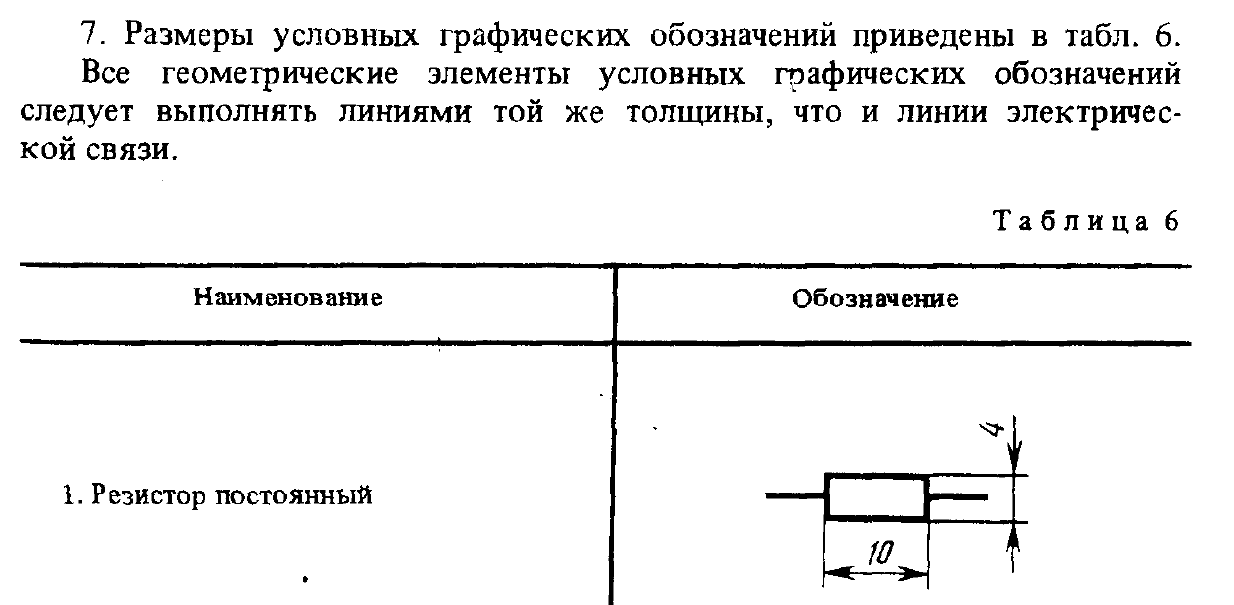

покажите как мне стандарт нашего государства (т.е. насколько я понимаю ГОСТ) в котором точно указано что рисовать надо длину пина 5мм, а не 5.08мм или какой-либо другой длины.
Не пин, конечно, но резистор согласно ГОСТ 2.728-74 должен иметь размер 10х4 мм, и никак иначе.

Да, и где же интересно там написано ММ.
ГОСТ 2.728-74:
с учетом ГОСТ 2.307-68 :
Или ГОСТ 2.730-73
Однозначно определяет и размеры, и единицы измерения этих размеров.
А к символам, которые разрешено пропорционально масштабировать по модульной сетке, у меня претензий нет.
И, повторю еще раз, у меня нет претензий к округлению размеров на 1mil, у меня есть претензия к сетке, ну не удобно выдерживать милиметровые размеры при рисовании в дюймовой сетке. А при сохранении пусть округляет. Тем более, это дурь голимая, что в DxD можно работать в метрической сетке, пусть и с не трогающим никого округлением при сохранении, а в nse - нет.

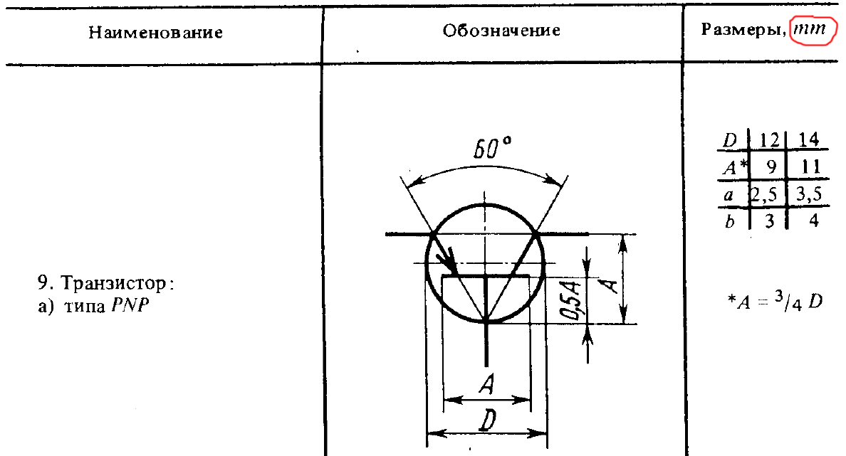

SM
Цитата(fill @ Mar 26 2009, 17:57) *
Или кто-то в ваш документ добавил mm - уж больно вид этих букв отличается от всего остального rolleyes.gif
Не, mm это в полупроводниках. ГОСТ 2.730-73, стр. 23, "Приложение обязательное", или в Вашей версии документа (откуда Вы брали транзисторы-диоды с сеткой) на стр. 23 находится что-то иное? Интересно бы узнать, что.
А в резисторах-кондерах обозначения размеров в соотв. с ГОСТ 2.307-68 без указания единиц измерения.
fill
SM
Цитата(fill @ Mar 26 2009, 19:50) *
Ага, есть такое. Но все равно я не буду бодаться с нормоконтролем smile.gif smile.gif
