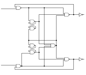

dvladim
PFD обычно строится так:
С тех пор, вроде, ничего лучше не придумали.
При этом задача Clock Data Recovery сводится к выделению переднего фронта из данных.
Что-то на эту тему есть у Xilinx: xapp224 xapp225 xapp250

SM
Лучше, причем во вполне ограниченном контексте задач, возможно, что не придумали, а других вариантов я только знаю как минимум 3 штуки. Из них один вообще полуаналоговый, и отлично работает на восстановлени несущей при подаче на него просто коротких импульсов на каждом фронте данных, а второй захватывает только от -пи до +пи.
dvladim
Лихо! Я знаю только 1 (xor). Поделитесь пожалуйста.

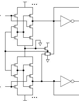

SM
как минимум:
con-PFD (conventional, ваша схема, только с меньшей dead zone)
modified TSPC:
pt-type
nc-type
и это еще не весь список, например тот, полуаналоговый, базирующийся на ячейке Гильберта.

SM
Цитата(dvladim @ Feb 26 2009, 21:51) *
Откуда Вы такие сведения берете? Я имею в виду где эти PFD рассмотрены и представлены их преимущества и недостатки?
В литературе по проектированию топологии ИМС (ибо оно моя основная работа). ISSCC там всякие, JSSC
