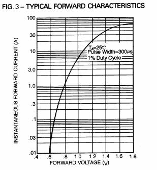

Диоды VD2 и VD3 дают падение напряжения, которое сильно зависит от протекающего тока.
Может, где в другом месте такой составной низковольтный "стабилитрон" и прокатит, но только не с СИМ300.
Если делать для себя и в единичном экземпляре, то может и ничего, но даже для мелкой серии такой блок
переключения резервного питания я очень не советовал бы.

Такое использование диодов - это фактически параметрический стабилизатор напряжения,
надежнее не придумаешь потому как основан на физике полупроводников.
Посмотрите по вольт-амперным характеристикам диодов и увидите, что напряжение на диодах мало зависит от протекающего тока.
Но на всякий случай я все таки проверил - при токе 50 mA. и 2 A. разница в напряжениии около 0.1 В.
Собранное устройство работает без единого сбоя в течении полутора месяцев.

0.1 Вольт ?!? это какие-ж диоды ? зависит мало он для хороших низковольтных Шотеки падение 0.2 Вольта ...
LVII

Для того, чтобы не быть голословным привожу вольт-амперную характеристику кремниевого диода 1N5408, который я использовал на макетнице - не самый подходящий диод прямо скажем, можно подобрать куда лучше. В серийном изделии к выбору диодов отнесусь куда внимательнее.
Здесь можно видеть что при токе 100 mA. и 2 A. напряжение на диоде меняется где-то на 0.2 В., хотя фактически получается 0.1 В., проводил измерение многократно.
Но даже при разнице 0.2 В. - это более чем устраивает в данной схеме. Фактически напряжение на нагрузке меняется от 4 В. до 3.8 В.
Работает очень надежно. И в теории и на практике.

Чтото вы путаете . ИМХО. обчно для обычных диодов падение 0.7 - 1 вольт. Для Хороших (дорогих) Шоттки 0.2 , типично 0.3-0.4
тем самым можно гарантировать работу от литий иона гдето до 3.9Вольта... но это половина емкости.

Мы говорим о разных вещах. Здесь разговор идет об использовании диодов в схеме параметрического стабилизатора напряжения.
И обсуждается разница падения напряжения на диоде в зависимости от протекающего тока(нагрузки). Посмотрите приведенную выше вольт-амперную характеристику.
Вообще-то удивительно что вообще возник именно этот вопрос при обсуждении предложенной схемы.
При правильной подборке элементов схемы надежнее параметрического стабилизатора еще никто не придумал.

Чтобы не тратить время попусту, укажите тип диодов, который вы собираетесь использовать.
И учтите, что при батарейном питании типичное потребление тока модулем должно быть несколько
миллиампер (в Sleep-e порядка 2 мА). А в активном режиме в импульсе - не меньше 2A. От этих цифр и надо "плясать".

Для начала приведу тип диодов которые использую на макетнице:
1. Кремниевый - 1N5408;
2. Шоттки - 1N5822;
Вышеприведенная схема предназначена НЕ для работы только с GSM модулем. Она должна обеспечивать питание целевого устройства в состав которого входит как минимум микроконтроллер ATMega128L + периферия(датчики) + модуль GSM, а это как минимум 85 mA. Так что смело можно говорить о диапазоне 85 mA. - 2 A. Вот тут с выбором диодов не должно быть никаких проблем. Из широчайшего спектра возможных выбирать буду те, что можно без проблем достать.
Ну, тогда все не так плохо. Надо было эти подробности указать и в статье.
Иначе малоопытные товарищи могут принять эту схему за универсальную.

Transistor
Прав, при условии что напряжение стабилизатора будет выше, чем напряжение аккумулятора + падение напряжения на диоде.
av-master, но всё же паразитный ток через него может идти. И кстати в пдф-ке даже есть характеристики этого диода.
av-master
конечно
SKov
Цитата(av-master @ Jun 25 2010, 00:52) *
он не имеет диода. это паразитный диод. в большинстве своем от обычного диода сильно отличается.. (характеристиками плохими.)
Сомнительное утверждение. Можно ссылки на достоверные источники, подтверждающие "паразитность" и "плохие характеристики" ?
ИМХО, это просто защита от переплюсовки с очень приличными характеристиками - ток парядка ампер или в случае
более мощных мосфетов - десятки ампер. Что в них паразитного или плохого?

inki-sasha ставь 2 P-Chn встречно. обсуждали 10-к страниц назад. ищи по сим300 + зарядка акб... тема 100% более 10 страниц. и гдето на 9-13 есть это дело. просто помню немнго. но точно просто нет времени искать...
