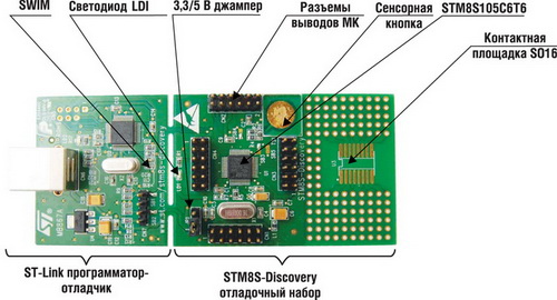

А с программаторами для них как дела обстоят?
Есть что-то бесплатное?
ZVE
Бесплатного вроде как нет. Да и особо не нужно, так как есть STM8S-Discovery за цену около 10$ (реально у нас его продают за все 15-20) , что сводит целесообразность изготовления самодельного программатора к нулю laughing.gif . В этот дискавери встроена обрезанная версия ST-Link, через него можно прошивать и отлаживать.

Нашел время осмотреть STM8S-Discovery :-)
Я до этого по диагонали прочел разную инфу, из которой почерпнул оптимистическое утверждение, что вся серия нога-в-ногу совместима для одинаковых корпусов. Поэтому была мысль сдуть феном с борды STM8S105 и прилепить туда STM8L152, ибо я на него собираюсь переводить проекты. Оказалось, ног одинаковое количество, но не совпадают...
Посему сажусь ваять отладочную плату для своего устройства, потом отпаяю мостики у Дискавери и попробую его на совместимость с STM8L.
Это не скоро. Отпишусь, когда проверю.

Подскажите, где-то есть сейчас в наличии STM8S-Discovery, где его можно купить?
У меня возникали похожие мысли, но STM8S и STM8L это разные линейки, а совместимость только внутри этих линеек. А смысл pin to pin совместимости в том, что взяв однотипные корпуса с одинаковым количеством ножек, вы можете без проблем взаимозаменять микроконтроллеры, различия будут только в объеме памяти.
Не будет дискавери шить ничего кроме той микры что у него на борту. Там в описании написано, что поддерживает только s105. Я пробывал ради проверки прошить такой же проц только 16 кило. Дискавери его не увидел а уже купленный ст линк спокойно прошил. так что дискавери - только для s105c6 laughing.gif увы
e-serg
с сайта производителя, кто-то спросил и получил ответ в конференции.
www.st.com > my.st.com > STe2eCommunities > Microcontrollers
Microcontrollers > STM8S-Discovery > Discovery vs ST-LINK
"Hello ,
With this embeded version of STLink you are ablle to program all STM8 devices (S,L & A). The only limitation is with voltage level for STM8L devices .
No voltage adapter has been added in this version so 1.8V is not supported.
STM32 devices are not supported.
Best Regards
Grom"
сам пока не проверял, "L" в наличие нет, stm8s903 руки не дошли проверить. laughing.gif

_Bill
У меня программатором от Discovery прекрасно шьется STM8S103K6. Отличий от ST-Link пока не заметил. rolleyes.gif
Stanislav_S
А чем зашивали, через програмулину или через IDE компилятора? А то у меня из IAR не удалось прошить.
_Bill
STVD + Cosmic. Нажимаешь кнопочку Debug. После прошивки отладку останавливаешь и все!
oll
Т.е. обьясните спецы - с Дискавери идет все таки полноценный отладчик - программатор для всех STM8? И так все делать все можно из IAR? Если нет, то замена Atmel AVR Megам пока только STM32 или LPC11xxx? Пока (может глупо) развел и заказал платы на замену AVR, в связи с трудностями по закупке оных на PIC16. Пики можно купить легко, цены не очень радуют, но программатор и отладчик уже есть.
Stanislav_S
Насчет дискавери сказать трудно, но могу сказать что допустим STM8S103 из IAR не определяется ни дискавери ни ST-LINK, поэтому я его прошиваю фирменной утилитой ST Visual Programmer, а вот 105 на дискавери из IAR виден и через дискавери и через ST-LINK.
