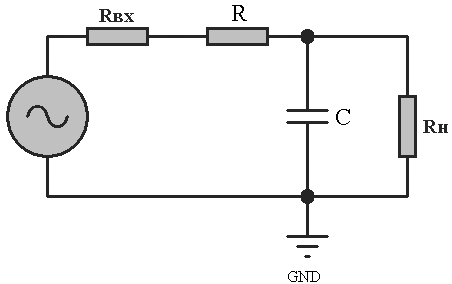

Здравствуйте! Извените если создал не в той теме перенесите если что но что бы я знал куда.
Вот возьмем самую простую RC цепочку.
Это НЧ фильтр помойку второго порядка.
Вот произведение R * C даёт общую времени нарастания заряда на конденсаторе и заодно изменяет АЧХ и ФЧХ исходного сигнала.
А ведь R * C можно получить разными путями!!!

И того бесчисленное множество вариантов!!! Я нигде не нашел описания влияния R / C или C / R на выходное напряжение и фазу т.е. АЧХ и ФЧХ.
Разъясните если можете.

Первого порядка.

Что тут разъяснять-то? АЧХ и ФЧХ определяется совокупностью параметров обоих элементов. Разницу можно получить, только, если, зафиксировав значение величины одного элемента, изменять величину другого.
Как я понимаю, недоумение ваше вызвано тем, что вы пытаетесь оперировать параметрами идеальных элементов RC-цепи и не находите за что тут можно зацепиться при выборе? Ну дык возьмите модели реальных компонентов, чтобы понять тенденции и зависимости.

Тут мы получим изменение частоты среза. А мне надо что бы произведение RC цепочки было одинаково.

Для такого фильтра, при идеальных R и C, работающего без нагрузки и от идеального источника напряжения ( сигнала) форма АЧХ и ФЧХ остается одной и той же при RC = const.

Действительно, если рассматривать ТОЛЬКО АЧХ и ФЧХ, то вариантов бесконечное множествоsmile.gif
Если ограничиться набором реально выпускаемых номиналов, данное множество сужаетсяsmile.gif Если помимо всего прочего предъявить еще и дополнительные требования (скажем к току/напряжению/мощности) это позволит Вам выбрать конкретные номиналы.

Ну как же без нагрузки и входного сопротивления оно всегда есть этот ресунок я привел для примера если хотите то вот. Я исправил. Мне нужны формулы для расчёта влияния R и C на фазу и амплитуду естественно с нагрузкой и входным сопротивлением.

Для идеальных компонентов при RC=const АЧХ и ФЧХ не изменятся.
