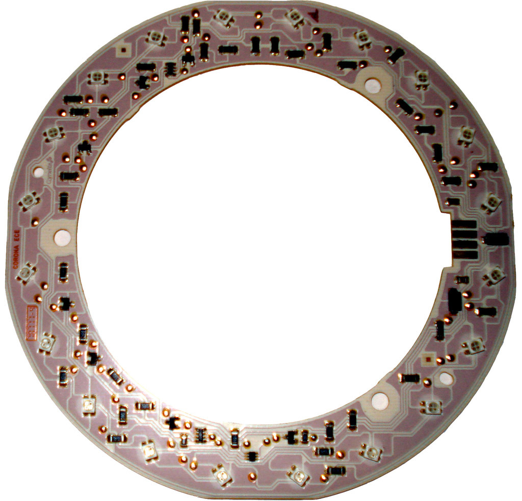

Приветствую!
Как делается такая конфигурация дорожек платы?
Заранее благодарен!
one_eight_seven
это полигоны.
tAmega
Непонятно для чего только было такой огород городить. Полигоны расположены сверх неоптимально. Такое впечатление, чтоб было желание залить медью только чтоб не вытравливать. Они чего, медь заказчику экономят, или китайский способ повышения производительности производства печатных плат? Чем меньше меди снимается, тем на большее количество плат хватит раствора.
Плату можно смело провести дорожками по принципу, ширина дорожки равна самому узкому участку на вышеприведенной плате. Оставить можно только полигоны земли.

Все эти полигончики ручками вырисовывать... Наверное только у китайца терпения и хватит sm.gif
Нет, они заказчику ресурс светодиодов экономят: полигоны являются по совместительству теплоотводом.

Не думаю. Там термобарьеры есть. Если для теплоотвода-- отсутствовали бы

Все же наличие термобарьеров полностью не исключает такую роль полигонов. Понятно, что лучше без них, но вполне можно допустить, что данную конфигурацию нашли достаточной.

Эти светодиоды не греются - проверено мной )) Что касается полигонов, то для каждой цепи отдельно не вырисовывали, наверно: копировали один кольцеобразный столько раз сколько надо, а потом цепляли к нужной цепи с опцией удаления островков. И, потом, если просто дорожками развести, плату, наверно, поведет, а так по канту (если не считать внутреннего вырезанного круга) равномерное распределение меди - может это и защищает плату от этой напасти.

Не факт, что ручками. Вот в TopoRe такая возможность есть.
Добавлена возможность получения полигональной разводки. На оттрассированной плате происходит преобразование всех проводников в полигоны и расширение их до максимально возможных размеров. Полигональная разводка полезна при проектировании силовых устройств.
Пробовал на прямоугольной плате со светодиодами так накладывать полигоны в PCAD2006, нужный эффект не получается.

1. Явно бросается в глаза что опять представители Топора захотели пропиариться. Это их стиль: сначала анонимный "пользователь" задает вопрос, чтобы затем через некоторое время другой как бы невзначай упомянул что топор такое делает. Сам пользователь создан в день сообщения. Тема продублирована в pcad.ru. 1111493779.gif
2. Вполне возможно что действительно плата сделана автоматом, т.к. видна не оптимальность полигонов. Если бы это делал грамотный человек, то оптимизировал бы путь фрезы. Здесь масса ненужных изгибов, там где цепь можно было бы расширить это не сделано и наоборот.

2. Если не понимаете о чем речь, то специально для вас показываю несколько Нажмите для просмотра прикрепленного файла и в этом месте еще с десяток можно найти (ну а по всей плате сотни). laughing.gif

Что касается такой топологии, то ее можно сделать и в Expedition в интерактиве:
- трассируем все
- выбираем трассы и переводим в Fat_trace - т.е. выбранные трассы преобразуются в многоугольники - например типа Plane_Shape. Теперь в режиме рисования можно потянуть за конечные точки и как надо растянуть фигуры. Т.к. это Plane_Shape, то при перекрытии фигур, система будет автоматом обрезать заливку нижней фигуры по контуру верхней - зазор равен зазору Plane-to-Plane. Короче, как то так (видео) - естественно не торопясь, задумываясь над оптимальностью (а не как я в видео laughing.gif). В принципе там еще есть несколько автоматических функций обработки Fat_Trace, но не было времени пока вникать во все ньюансы.

Все грамотные уже перешли на производство ПП методом фрезерования? Плата на картинке травлёная и стратегия, которой следовал дизайнер, вполне прозрачна для понимания.
В АД подобное тоже реализуется:
- проводятся сигнальные трассы
- плата делится на сектора нужной конфигурации треками нулевой толщины (границы полигонов) с атрибутом KeepOut
- накладываются друг на друга необходимое кол-во одинаковых полигонов (по габариту платы, например), каждый со своим Net
При перезаливке от каждого полигона останется только часть в нужном секторе. Редактировать нужно только границы секторов (треки). Картинка будет гораздо красивее, чем у китайцев.

Таким способом можно сделать практически в любом САПР. Непонятно только чем он существенно лучше чем просто сразу нарисовать области заливок, вместо областей запрета?

Я говорил не про области запрета. Про границы полигонов (секторов). Конфигурировать смежные границы полигонов треками всегда проще. При таком подходе полигоны вообще могут не присутствовать на плате явно (например, построены по общим габаритам один раз и подавлены). Можно "включать" их временами и регенерировать только для проверки топологии. Или, как вариант, добавить их вообще на финальной стадии. Фишка в том, что при регенерации они сами расползаются по своим местам с соблюдением правил.

На Pcad.ru народ интересовался, возможно ли автоматизированное решение задачи, и получил ответ, что в TopoR 5.2 нечто похожее возможно.
А вот это, скорее, говорит о ручной разводке. Автомат делал бы единообразно на всех участках.
