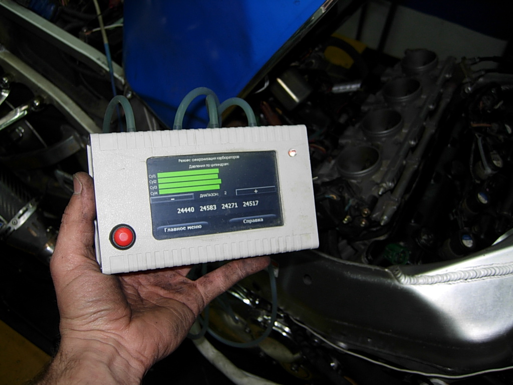

Это можно не объяснять, я мотоциклы по 350лс строю, да и приборчик для синхронизации дросселей тоже делал - вот такой:
Дело не в том, куда Вы подключаете датчик. А в том, что там не будет четкой волны давления, похожей на "осциллограмму двухполупериодного выпрямителя". Потому что у распредвалов широкие фазы.
Чтобы синхронить дросселя Вам нужно интегрировать выходной сигнал каждого датчика в течении 0.2-0.5 секунд. И потом сравнивать эти сигналы.

Считал, делал sm.gif Дешевле механических манометров - увы, ничего нет. Так как законченный электронный девайс, пригодный для эксплуатации стоит НАМНОГО дороже 3000р.
Я этот девайс делал т.к. мне нужен был выход данных на компьютер. 4 давления, 4 температуры выхлопа, 4 кислорода в выхлопе (состав смеси). И все это подключено к диностенду, позволяя снять характеристику мотоциклетного двигателя по цилиндрам в режиме любой нужной нагрузки.
Lost_Viking
На фото виден дисплей порядка 2000руб.

Дисплей как на фото стоит 1200р, при этом он с сенсорной панелью. Потраченное мною время чтобы написать под него софт - стоило куда дороже sm.gif Да и сам дисплей работать не будет, там еще плата с такой мелочью как ARM9 есть sm.gif
В девайсе за 120$ стоит один датчик дифф давления, один операционник и вольтметр типа как в старых магнитофонах стоял. Вполне может стоить 1000р если делать мелкой серией. Насколько он "годный" для использования - вопрос.
А по вопросу темы - лучше подцепить этот девайс через банальный компорт к компу. И опрашивать отдельно каждый датчик, т.к. при суммировании сигнала с них достойной точности не получить (см про широкие фазы).
