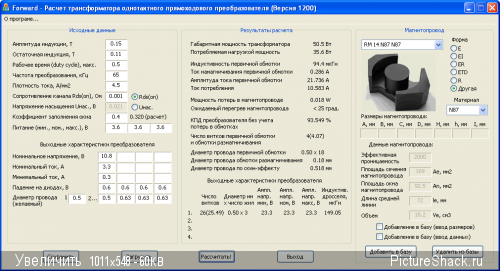

Собственно проблема похожа на проблему человека в топике: http://electronix.ru/forum/index.php?showtopic=84805 с той разницей, что мониторинг и управление я буду делать на кортекс м3 (а в перспективе мне вообще все равно) и ток заряда 10 А. Запостить решил тут ибо там движухи так и не наступило.
Суть такова: есть батарея из LiFePo4 банок 3,3 В 2300 мА*ч. В каждом этаже по 3 банки в параллель и всего 9 этажей. Итого 27 банок, напряжение батареи 29,7 В, емкость 6900 мА*ч. Появилась проблема ее зарядки, точнее не зарядки а балансировки этажей. Пассивную балансировку отсекли сразу ибо это огромные потери энергии, активные балансиры на переключаемых конденсаторах тоже не подходят в силу малого тока балансировки и экспоненциальной его зависимости от разности напряжений на банках.
Пока единственное что пришло в голову это преобразователь DC-DC с каждого этажа по отдельности на всю батарею:
это по прямоходовой схеме, либо тоже самое по обратноходовой. Еще как вариант приходит 9 отдельных бустов, тогда проблема трансформатора решается сама собой.
На данном этапе реализовал макет прямохода для одного этажа, но КПД получить выше 50% не могу (пока не предмет обсуждения). Да и както плохо представляю себе трансформатор с 9ью первичками каждая из которых на 10 А расчитана(это по прикидкам не меньше 10 жил по 0,5 мм).
Посему хочу спросить уважаемых форумчан какова может быть концепция балансира(преобразователя) для наилучшего решения поставленной задачи.
Буду очень благодарен за любые ответы. Если чтото не дописал, то спрашивайте - всегда отвечу.

накидал модельку по случаю:
в моем случае облегчает ситуацию то, что все истоки транзисторов сидят на земле по переменному току...поэтому изврат с кондерами (C10, C12, C14) и диодами (D11, D14, D17) реально работает:
при этом можно применить любые желаемые драйвера которые по честному будут сидеть на земле и управляться 3,3 В...
По модельке(в аттаче) извиняюсь за отсутствие RDC цепочек и паразитных параметров, просто делал нахрапом...
Такой вариант имеет право на жизнь?
Включил. Как ни странно, затворы работают... Накачку-то их наверное делать можно от одного источника? Тогда картина упрощается.
А сами прямоходы... там индуктивности порядка на два занижены. Не прямоход, а ошметки какие-то от фронтов. Диоды параллельно ключу зачем-то. Да и размагничивающая обмотка на таких напряжениях - предрассудок.
Ну. это дело поправимое. Помоделируйте еще, уточняя параметры.
Хм...беглый расчет делал по программе Владимира Денисенко - по его расчетам получилось 4 витка и 94мкГн, у меня же 4 витка и 63 мкГн. Согласен что меньше, но не на порядок...
И поясните пожалуйста что значит: ошметки от фронтов...

Переделал модель + поставил те паразитные параметры которые получились в макете(сопротивления обмоток например)...Ключ поставил тот. что стоит сейчас irf1324...
КПД при выходной мощности 8 Вт =57% crying.gif с увеличением мощности падает ниже 20%...
И еще один вопрос: в макете страшно греются входные конденсаторы которые параллельно банке аккумулятора, а судя по кэпу на них сеется не более 100 мВт такое может быть?...
forward в аттаче, сейчас делаю пуш пулл...

Давайте не упускать конечную цель. При таком КПД резисторный балласт по теплу то же самое, а по хлопотам и стоимости в 10 раз меньше. не так ли?
50% явно мало. Можно ждать где-то 75-80. Но прямоход тут надо делать достаточно аккуратно.
Попробуйте все-таки пуш-пул. Если удастся вот так , через конденсаторы, управлять затворами, схема намного проще, технологичнее.
Вы тогда можете рассчитывать на маловитковые первички и печатный трансформатор. (ELP). КПД схемы в данном случае будет явно выше.
Конденсаторы греются.. реактивная мощность, возможно, превышена. Однотактная схема преобразователя потребляет большие импульсные токи.
Посмотрите в даташите на конденсатор "токовые пульсации". Электролиты не очень любят. нужно параллельно еще и керамику ставить. Хорошо, что тут напряжение небольшое.
http://www.wseas.us/e-library/conferences/...ers/561-267.pdf
Гляньте еще . не все там 1 к 1 стоит копировать. но некоторые конструктивные идеи можно позаимствовать.

По макету:
ШИМ:IR2153 (режим push-pull) частота 100кГц
Драйвер: MC34152
Полевики: IRF1324SPBF (обещают 1,3 мОм, напряжение сток-исток 24В)
Сердечник трансформатора: EFD25*13*7 (N87) первичка 1виток 10проводов по 0,5мм в каждой полуобмотке, вторичка 11витков проводом 0,5 для каждой полуобмотки
Выпрямитель: диодная сборка 16CTQ100
Привожу эпюры напряжений в основных точках схемы для мощности нагрузки 36 Вт:
Затворы полевиков:
сток плеча:
Пульсации на выходе:
Если какието еще осциллограммы надо предоставить, то спрашивайте я обязательно обмерю.
Итоги макетирования:
потребление без нагрузки: 1,8 Вт при этоп ощутимо греется магнитопровод...в чем может быть проблема и как можно попробовать исправить?
Не великоваты ли выбросы на полевиках?стоит ли гасить снабберами?или не заморачиваться?
КПД при различных режимах:
Стоило ли ждать большего?
Модель, соответствующая(в первом приближении) макету в аттаче.
Вопросы:
1)Считаю великоватым потребление холостого хода...так ли?
2)Нормален ли полученный КПД?
3)Есть ли потенциал по увеличению КПД(помимо применения синхронных выпрямителей) у данной схемы?
4)Где найти расчет площади PCB Heatsink (геометрических размеров термопада на плате для например D-PAK корпуса при известной мощности выделяемой на нем)?
5)По фото трансформатора можете ли сказать стоит ли его оптимизировать и, если да, то как это сделать...
По трансформатору есть мысль сделать его на кольце...при этом в производстве будет мотаться вторичная обмотка на кольцо, а первичка будет(содержащая 1 виток) будет прижимать трансформатор непосредственн к плате...
2 MicroWatt идея на счет печатного трансформатора очень хороша, но как в таком случае сделать вторичку?или мотать ее?
Также предложенная вами технология работы мне все больше и больше кажется верной...какое по вашему будет оптимальное напряжение выхода пушпулов на бустер/чоппер?
