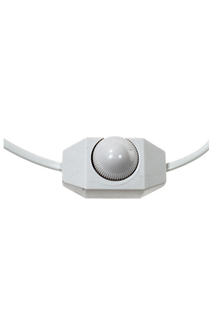

Для автора - может быть ему попробовать что попроще и побезопаснее.
Простая схема с меньшей мощностью, с которой я экспериментировал была на базе вот такого симисторного светорегулятора:
В качестве нагрузки к нему подключалась первичная обмотка ТВС с последовательным конденсатором 0.22 мкф x 600V.
Мощность этой схемы гораздо меньше, поскольку импульсы возникают только по одному за полупериод.
Емкость конденсатора можно подобрать, но не на меньшее напряжение, т.к. там получается удвоенное амплитудное.
