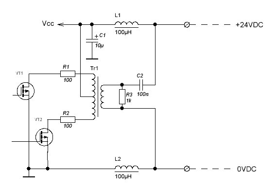

Ну лень мне рисовать wassat.gif - я вроде понятно описал - попробуйте изобразить сами smile.gif .
Вот то, что я смог нарисовать с ваших слов:
номиналы от фанаря.
Но здесь невозможно принимать сигнал. И форма сигнала получится прямоугольник, лучше синусоида, контур колебательный бы надо.

Гениально, Ватсон! (с) smile.gif Практически так и есть, но не совсем (тут я сам виноват - плохо объяснил unsure.gif ).
Некоторые добавления:
1. Транзисторы VT1, VT2 открываются поочереди (оба одновременно не должны быть открыты, хотя именно на такой случай и стоят токоограничительные резисторы). В реальной схеме использую IRLD110 или аналоги. У вас частота может быть выше моих 16 кГц и напряжение меньше - могут подойти другие.
2. У трансформатора важен порядок намотки - одна обмотка кончается в средней точке, а вторая там начинается. В этом случае во вторичке будет двухполярный сигнал (+/- в зависимости от того какой из транзисторов в данный момент открыт, а какой закрыт). Для симметричности полуволн первичку мотать совместно.
3. С затворов на землю можно добавить по резистору (кОм на 20), чтобы гарантированно иметь закрытые транзисторы если по какой-то причине нет сигналов управления.
4. Дроссель L2 не нужен - в нем нет смысла.
5. На среднюю точку я подаю не все напряжение питания, а уже после вторичного источника (порядка 5...8 Вольт, что много меньше основного питания). Тогда получается что на уровне постоянного напряжения питания находятся относительно небольшие колебания (т.к. у меня трансформатор с соотношением витков 1:1:1). Соответственно меньше токи через обмотки - компактней трансформатор.
Форма - да, почти прямоугольник. А почему синусоида лучше прямоугольника?
Насчет приема тоже верно - эта схема только для передачи. Но ее можно модифицировать и для полудуплексного приема/передачи. Добавить обмоток, например, чтобы получилась аналогичная система со средней точкой только в обратном направлении.
P.S. Кстати, в чем рисовали?
P.P.S Да, знатный офтоп получился. Для соответствия эхотагу добавлю - управляет всем AVR wink.gif (и даже прикладываю процедурку).
Это безусловно и понятно. А чтоб небыло сквозного тока, делается "мёртвое время" и не нужно резисторов тогда, а то кпд падает.
А вот в этом не уверен, ведь по минусу тоже проникает сигнал.
Ток в первичке будет как раз меньше, если напряжение выше. И понижающий трансформатор лучше, в части согласования с сопротивлением линии питания.
Прямоугольник, это куча гармоник, кроме основной. А синусоида, чистая основная гармоника и никакого мусора. Можно реализовать превратив первичную обмотку трансформатора в колебательный контур.

Snaky
Если земля "хорошая" то никуда он не проникнет. Тем более там емкости стоят по питанию между минусом и плюсом в самом устройстве.
Все равно не вижу смысла "дергать" все напряжение питания. Думаю достаточно будет 3...4 Вольт.
Трансформатор нагружен на резистор - думаю надо из этого исходить при согласовании (посмотрите как сделано согласование в RS485 - там особо не привязываются к сопротивлению линии, т.к. оно задается сопротивлениями).
Если вы боитесь за питание, то спасут правильно рассчитанный дроссель и емкости по питанию за ним, а при выделении компаратору будет проще. Если же опасаетесь наводок по электромагнитному каналу, тогда не могу не согласиться.
В принципе я же абсолютно не против - модифицировать схему можно как угодно - я просто привел как пример рабочий вариант, который давно и часто применяется и который я сам реализовывал.
А на каком принципе приемник работает? Банально ОУ и компаратор?
В простейшем случае - да. Если расстояния небольшие то может даже и ОУ не понадобится.
Если возможно, скажите, какой амплитуды у вас был сигнал?

Сигнал +/- 5 Вольт, напряжение питания разное - от 150 до 250 Вольт. Хватает на 2-3 км запросто.
По поводу синусоиды - совсем запутали меня вчера wacko.gif , и я протормозил - думал о реализации и только сегодня задумался о другой стороне вопроса - о принципе передачи информации. Чистая синусоида - сигнал детерменированный и информации не несет, а в реализации манчестера-2 импульсы стартовой посылки по длительности полтора такта передачи, биты передаются "инверсия_бита + бит" в течение одного такта передачи. Как это все реализовать на моногармоническом сигнале? Может конечно и можно передавать пачками или фазу манипулировать, но тогда и спектр уже будет не одна гармоника, да и колебательный контур тут явно лишним окажется.
Вобщем желаю успехов в экспериментах! Как будет результат - расскажите, мне тоже интересно это направление. smile.gif

Сигнал конечно передаётся пачками колебаний постоянной частоты. Если применять ASK, то если есть "пачка" - "1", нет - "0". Гармоника одна. И фильтровать её по питанию очень просто.
Промоделировал вышеприведённую схему от Филипс, всё работает как доктор прописал. wink.gif
