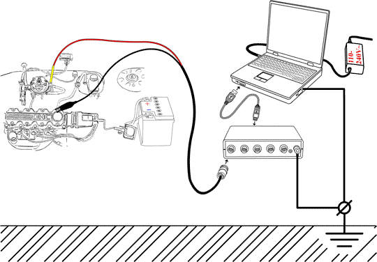

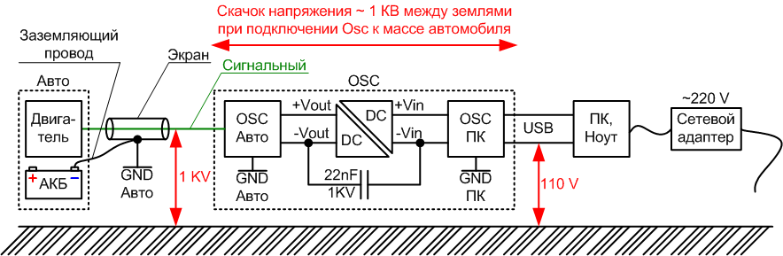

Разрабатываю автомобильный осциллограф с гальванической развязкой (со стороны компьютера GND ПК, со стороны автомобиля GND Авто).
Прибор находится внутри металлического экрана соединенного с GND Авто.
Осцил питается по шине USB, для развязки питания использую DC/DC AM1S-0503S (1KV, 1GOm, 60pF).
Для уменьшения шума DC/DC между землями поставил конденсатор 22nF 1KV (как рекомендовали в Компоненты и технологии 4 / 2004).
Автодиагносты обычно подключают осцил к ноутбуку который все время заряжается через сетевой адаптер (на корпусе ноутбуку относительно земли обычно половина сетевого напряжения 110 V).
Когда приезжает новый автомобиль, к массе авто (обычно “-“ клемма АКБ) подключают заземляющий провод, т.е. соединяют массу автомобиля с землей осцила GND Авто. А так как на авто обычно есть статический потенциал ~1 KV, происходит резкий скачек напряжения между землями (GND Авто и GND ПК). Иногда после этого прибор подвисает (нужно передернуть USB кабель).
Для аналогичного прибора производитель рекомендует соединить GND Авто и GND ПК и заземлить их.
Но у этого способа есть один большой недостаток, если автодиагност не отключая осцил, подключит другое устройство к ПК (обычно сканер) и перепутает полярности питающего напряжения то будет КЗ (конечно это вина автодиагноста, но хочется защитить пользователя от этого).
Подскажите, пожалуйста как можно уменьшить скачки напряжения между гальванически развязанными землями?
Поможет ли резистор на 1 МОм между землями (в параллель конденсатору 22nF)?

Красивые рисунки. Попытаюсь дать несколько рекомендаций.
?!! Это уже большая странность. Если это так, то с этим явлением необходимо бороться в первую очередь, ведь такое напряжение должно было бы уже давно убить пользователя ноута. Проверьте ещё раз адаптер и правильность измерений.
Статическое электричество на кузове авто - серьёзная проблема. ИМХО, нужно предпринять все возможные меры, чтобы снять его до подключения тестового оборудования. Потребует некоторой дисциплины у техника, но избавит от многих осложнений. На мой взгляд, это должно стать обязательной процедурой при подготовке авто к диагностике.
Правильно рекомендует. Более того, аппаратура, питающаяся от сети и имеющая металлический корпус (а в Вашем случае осциллограф питается через БП ноута) по ТБ обязана заземляться.
Здесь что-то непонятно. Полярность какого питающего напряжения препутает? Каким образом? В любом случае, от переполюсовки питания необходима защита везде, где такая возможность (ошибки) не исключается. Так что это никак не аргумент.
Резистор нужен в любом случае, ведь, зарядившись статикой, Ваш конденсатор в 22н представляет собой не меньшую неприятность. А как замерялась амплитуда этих "скачков"?

Это напряжение с делителя , образованного емкостным фильтром по питанию, оно же присутствует и в стационарных ПК. Непосредственной опасности для человека не представляет, ток ограничен малыми емкостями фильтра. Переферию убивает легко, и создает сильное электромагнитное излучение ,превышающее сан. нормы. Должно устраниться заземлением компа.

1) как проходят сигнальные цепи, ведь нарисованы только цепи питания.
Сигнальные цепи к авто – экранированный провод (экран провода соединен с экраном прибора и GND авто).
Добавлю. Это эту точку выводят на заземление. Если тройные розетки, то объединение (выравнивание потенциалов всех устройств, включенных в этот пилот) произойдет уже на уровне пилота.

Я решал подобную задачу, при подключении датчика, размещенного на электродвигателе, там тоже при неисправном заземлении разность потенциалов достигала 1000В. Я применил модуль от AD, с гальваноразвязкой по питанию (DC DC преобразователь) и оптической для сигнала. Это конечно дороговато, но мне надо было сделать 1 шт. всего в короткие сроки. Посмотрите в сторону готовых модулей этого производителя, и может быть сделаете что-то подобное. Точно изветсно, что там гальваническая развязка была полной, т.е. конденсатора как у вас на схеме не было. Это было проверено с помощью прибора для проверки сопротивления изоляции работающем на переменном токе (500В 50Гц) .
Возможно этот конденсатор лишний, на мой взгляд он напрочь убивает идею гальванической развязки, т.к. при разнице потенциалов через него течет ток, даже если потенциалы постоянные, то ток течет в момент их соединения.
Еще предложенние - чтобы защить вх. цепи чувствительного прибора часто применяют диодную защиту - это когда вх. соедиенен с шинами питания диодом в обратной полярности. Т.е когда напряжение на вх. выше питания оно стекает на шину. Я тоже успешно использую такую защиту. Часто можно встретить в литературе защиту на специальных диодах, так называемых защитных, которые открываются при некотором напряжении (типа стабилитрона) но я не имел опыта работы с ними.

Процедура.
Перед подключением надо землить, что соединяем.
При выключенном питании (минимум авто, а еще лучше все выключено) производим соединение.
Включаем питание.
При отсоединении процедура обратная.
PS. А авто почему не заземляете ?

Для исследования взял китайскую пьезозажигалку (длина искры ~5мм, наверное несколько KV).
Подвожу зажигалку так, чтобы искра ударила в корпус входного BNC разъема (GND авто).
Почти в половине случаев зависает центральный МК (на внешнем кварце пропадает генерация), для его перезапуска часто не достаточно выполнить аппаратный сброс (~RST на GND), нужно передергивать питание (зависает и с емкостью и без емкости между землями).
Причем МК приемопередатчика (гальванически развязан и ”находится” на GND ПК) пока еще не разу не завис, в независимости от того есть ли емкость между землями или нет.
Можно ли сделать защиту от высоковольтного импульса по земле в момент подключения к авто?
Или не морочить себе голову и написать в тех. док правила заземления.
С одной стороны да, конденсатор ухудшает параметры гальванической развязки по высокой частоте. С другой стороны уменьшает шумы DC/DC. Без конденсатора заметны иголки на частоте преобразования DC/DC.
Использую их. Но в данном случае сбой происходит при соединении земель, т.е. сигнальные провода еще не подключены.

Никого случайно не убьет (1мегом ограничит ток), а стат. заряд успеет стечь на "землю".

Автомобиль можно и просто заземлить, вопрос в том , как будут заземлять ваши "заземлители", и будут ли вообще wink.gif . Мой совет в том, чтобы сделать уст-во, привентивно заземляющее что-нипопадя , подъехавшее к нему. А вот оно дожно иметь 1 мег - статике по барабану, а человеку спокойнее.
msn
Ноут так и не хотят заземлять, все чего-то боятся.
Ну, хоть автомобиль начали заземлять перед подключением осциллографа.
В результате сбои прекратились (по крайней мере, за 4 дня еще ни одного не было).
