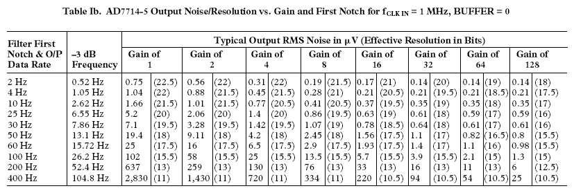

Добрый день,
в ходе изучения спецификации АЦП AD7714-5 (раздел AD7714-5 Output Noise) возник вопрос по оценке шумов АЦП – не понятно какой минимальный по амплитуде сигнал теоретически мы можем промерять с помощью AD7714-5.
1. No-missing-codes performance у этого АЦП равно 24 бит. Правильно ли я понимаю, что это, так сказать, точность by-design ? Т.е. NMC 24 бит означает только то, что физически АЦП сохраняет оцифрованные значения в регистре 24 бит ?
2. Далее приводится таблица «output rms noise and effective resolution» - т.е. полный среднеквадратический шум самого АЦП (шумы полупроводниковых элементов + шумы квантования) и некое эффективное разрешение.
Как видно из таблицы – ни при каких допустимых значениях усиления и частоты фильтрации разрешение 24 и даже 23.5 получить нельзя. Это нормально ? smile.gif
3. Кроме того, отдельно сказано:
It should be noted that effective resolution is not calculated using peak-to-peak output noise numbers. Peak-to-peak noise numbers can be up to 6.6 times the rms numbers while effective resolution numbers based on peak-to-peak noise can be 2.5 bits below the effective resolution based on rms noise as quoted in the tables.
Т.е. полный размах шума в 6.6 раз выше, чем табличные значения, а разрешение на 2.5 бита меньше.
4. Вопрос – при диапазоне измерения 0…17 млВ. можно ли хотя бы теоретически померить нановольты, используя AD7714 ?
Собственно «расчет»:
  1. Опорное напряжение: 2.5 В, Усиление 128, Частота фильтрации (Filter First Notch & O/P Data Rate) 2 Гц
  2. Максимум сигнала: 2,5В/128 = 0,01953125 В = 19531 мкВ
  3. Эффективное разрешение по таблице – 18 бит
  4. Разрешение в вольтах: 19531 мкВ / (2^18) = 0,074505806 мкВ = 74 нВ
  5. При этом полный размах шума равен: 6.6*0.14мкВ = 0,924 мкВ
Поэтому если учитывать полный размах шума, то меньше ~1 мкВ данное АЦП в обозначенных условиях померить теоретически не может.
Правильно ли я интерпретирую спецификацию ?
Спасибо
По-моему, совершенно верно интерпретируете. Но есть методы статобработки, (накопления и т.п). Реально можно "измерить" (хотя, строго, измерением я бы это уже не назвал) и величины, много меньшие рассчитанной. Если время есть. И если сигнал периодический, конечно. Тут как-то обсуждались эти аспекты, не искали?

Понятно, спасибо за ответ.
Я понимаю, что при стационарном сигнале\известном распределении шума можно "повысить" точность измерения за счет фильтрации\усреднения . Сообщения про сигнал\шум и измерение малых величин нашел, читаю.

Сам не проверял, но простое сравнение показывает: для Вашего АЦП (К=128, Полоса=2Гц, En=0,14мкВ) имеем спектральную плотность шума около 100нВ/sqrt(Гц). У малошумящего операционника эта величина порядка единиц нВ/sqrt(Гц). Возможно что если вместо встроенного усилителя применить малошумящий внешний, приведенный шум можно уменьшить на порядок. (?) Если не прав, поправьте

А такой вопрос наивный - в таблице указан шум до прохождения усилителя или после ?
Т.е. нужно ли его значение умножать на 128 ? Насколько я понимаю нет и в таблице указан итоговый шум уже после усилителя ?
