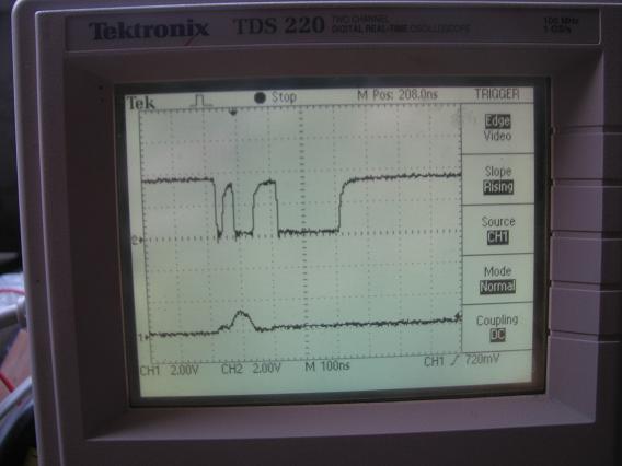

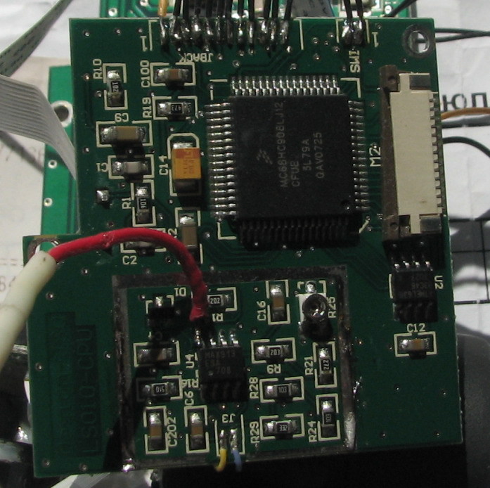

Задача сделать для летательного аппарата лазерный высотомер малых высот. точность измерения не менее 1 метра. Без слепой зоны.
Фазовый метод не подходит поскольку дальность постоянно меняется.
Импульсный метод имеет слепую зону.

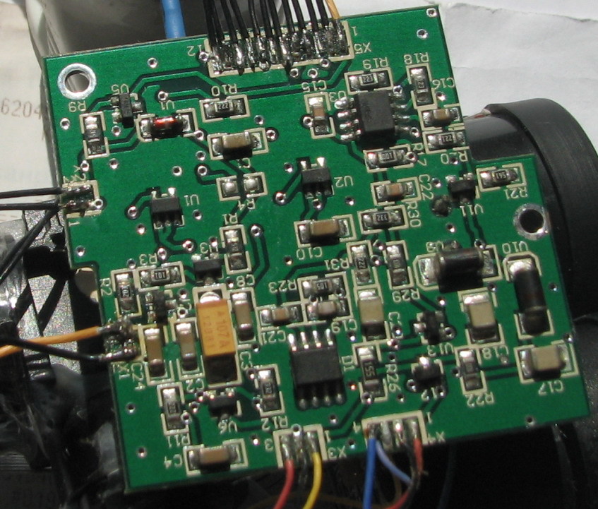

За основу для экспериментов взял лазерный дальномер JJ-OPTICS Laser Range Finder 600 (в 2009 году купил его за 4100руб)

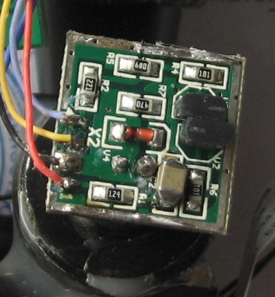

нашёл запускающий импульс, (синий провод X4)
поступает на плату лазера

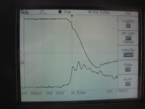

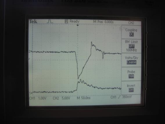

напряжение на лазерном диоде U4
напряжение на накопительном конденсаторе C2

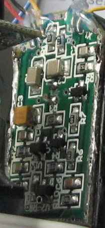

вспышка света отразившись попадает на лавинный фотодиод (есть высокое ~150v)
и после усиления
и импульс стоповый после компаратора MAX 913
мозги собираюсь сделать свои. т.к. штатная электроника посылает пачку импульсов а потом селекционирует их и для быстро меняющихся значений дальности не подходит (проверяли на самалёте).

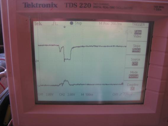

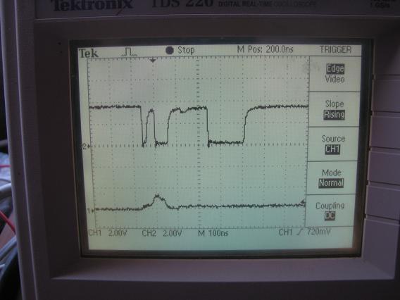

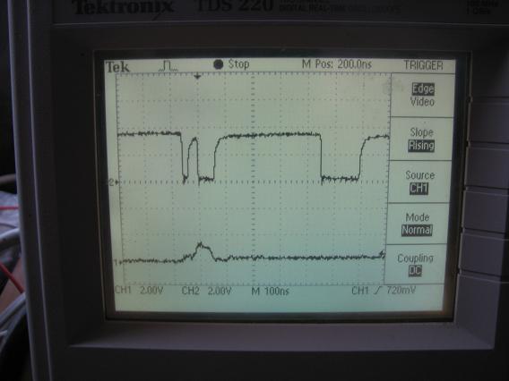

осциллограммы сигналов:
1 канал старт - плата лазера синий провод.
2 канал стоп- 8 ноги компенсатора MAX913
0 метров(излучение не попадает на фотоприёмник)
20 метров
40 метров
75 метров
Что делать с слепой зоной ? она составляет 15 метров. неужели придётся в уменьшать мощность лазера или чувствительность фотоприёмника чтобы уменьшить её до 1 метра?

на первой осциллограмме, когда просто закрыл приемную апертуру, виден импульс, который и создаёт слепую зону возможно это просто электрическая наводка импульса питания на чувствительный приёмник.
Самоделкин
Думаю что слепая зона вашего дальномера определяется не мощностью излучателя итд а длительностью импульса лазера .

Длительность импульса влияет на разрешающую способность по дальности... если бы мерить глубину речек и озёр , то нужен был бы короткий импульс, чтобы отражённый от поверхности и от дна отклики не слились. А здесь не важно...
1 идёт обратное расселение от атмосферы в ближней зоне, которое слепит фотоприёмник(первый импульс)...
2 электрическая наводка импульса напряжения в 15 вольт с лазерного диода на схемы фотоприёмника, минуя оптическую часть дальномера, в осциллограмма 0 метров(когда оптика была закрыта) это подтверждают...

Первая мысль которая пришла сделать по принципу радиовысотомера малых высот, только лазерные указки работающие по этому принципу не дают дальности более 100м. если высота будет скакать, +1м то её тоже не удастся померить...
Abell
Насчет высоты не скажу, такой задачи не ставилось, но в качестве лазерного дальномера на небольшие дистанции для роботележки использовалась достаточно простая схема - видеокамера и лазер. вкратце - луч лазера имеет угловое смещение от оптической оси камеры, контроллер отслеживал перемещение точки и вычислял расстояние, математика элементарная - прямоугольный треугольник laughing.gif для постоянного контроля на малой высоте, имхо, подойдет.
свою документацию, к сожалению, привести не могу, передана заказчику laughing.gif но в нете по запросу "лазерный дальномер" найдется с полпинка sm.gif
опять же, имхо, для малых расстояний и больших измерители могут быть разными, есть ли смысл - из пушки-то по воробьям? laughing.gif
Bakradze
А если отойти от привычных схем измерения высоты? Например, для малых высот можно воспользоваться такой схемой. Есть 4 источника лазерного излучения, которые светят вниз, но под разными углами относительно отвеса к земле. Лучи образуют на земле 4 точки - вершины квадрата. Для измерения высоты в таком случае можно воспользоваться фотоматрицей. Вычислив положение точек на матрице можно, зная параметры оптической схемы, определить и высоту.
Abell
проще, проще, зачем так усложнять... http://roboforum.ru/forum4/topic2001.html принцип и математика давно известны sm.gif
