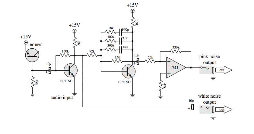

Dj_Atmex
Jul 18 2015, 06:38
Спасибо! Да-да, я понял что речь идет про другой переход.
Но пробой перехода эмиттер-база видимо тоже широко используется. Например в генераторах розового шума. Очень много схем с таким включением транзистора выгугливается.
Вот например

Егоров
Jul 18 2015, 06:49
Полагаю, ничего страшного не произойдет, если ток пробоя будет ограничен.
Все дело в рассеиваемой мощности. Негласно (прямо не оговорен, не нормирован изготовителем) такой режим используют сознательно. Вроде физика прибора это допускает вполне. Так же, как и инверсное включение (поменять коллектор и эмиттер местами)
