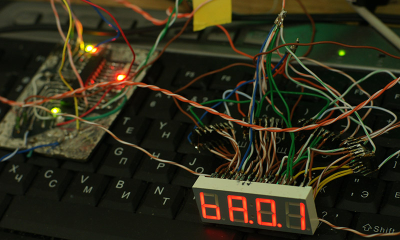

BarsMonster
Цитата(deus @ Mar 29 2010, 10:32) *
Товарищ хочет все сделать на коленках за 2 копейки. Так не бывает, а если бывает - то только в сказках.
При работе с DDR2 нужно очень внимательно относится к трассировке. Даже если высокие скорости не нужны. Были проблемы при подключении DDR2 SO-DIMM к Cyclone II. Всего то, не выровняли проводники шины данных по длинне. Долго мучались пока запустили на частоте 160 Мгц, спасибо Альтере за гибкую структуру микросхем. На 2-х слойке развести DDR2 по моему не реально.
Да, вы правы, именно на коленках и за 2 копейки, ибо это хобби а не на продажу.
Заказывать все на заводе и получать продукт, к которому не была приложена моя рука - совсем не интересно.
Известно следующее:
1) Чем больше слоев - тем хуже качество сигналов (много где видел). Пока не понятно почему считается что 4 лучше чем 2.
2) Чисто на 2-х слоях у меня нет цели делать, мне не лень запаять перемычки, качество сигналов на них не должно быть хуже чем на ПП - расстояние между проводниками всяко больше.
3) Насчет тайминга - опять же, писали что это не особо критично на этих частотах, главное с DQS угадать. Думаю, DQS точно сделаю проводом, длину которого можно подбирать.
Посмотрел в других ветках - в расстояние между пинами DDR2 чипов можно запихнуть дорогу на 0.127мм (и пустое место тоже по 0.127). Непросто для домашнего фото-способа.
Впрочем, есть сумасшедший вариант :-) Видел как немаленький BGA чип был с подпаянными проводками к шарам, у DDR2 пинов не много, должно быть вполне реально :-) (блин, не могу найти фотку этого чуда)

BarsMonster
Цитата(VladimirB @ Mar 29 2010, 20:45) *
Да вам плата вообще не нужна тогда: можно все микросхемы кверху брюхом перевернуть (в том числе и БГА память), приклеить к листу фанеры и МГТФ-ом все межсоединения сделать. smile.gif Дешево и сердито. Кстати тогда и ПЛИС можно в БГА брать - например можно заюзать Spartan6 со встроенным контроллером DDR3 - вообще супер девайс получится.
Проводами меня не испугать ;-)
Книгу про черную магию скачал, читаю :-)
Цитата(deus @ Mar 29 2010, 18:02) *
Вот на счет этого я могу поспорить. Многослойность нужна еще и для того что бы обеспечить волновое сопротивление проводника, например 50 Ом. Когда все проводники проводятся внутри, между опорными слоями земли и питания. Без этого терминаторы на линиях будут только ухудшать качество сигнала и приводить к повышению звона, а не на оборот. На 2-х слоях (да даже на 4-х) этого сделать не удастся. А на несогласованных линиях говорить о стабильной работе DDR2, даже на низких частотах бесполезно.
На этот счет 2 мысли:
1) Открыл корпус, смотрю на разводку DDR2 на материнской плате - дороги идут по поверхности, никакого волнового канала.
2) Землю поверх дорог я могу сделать и без 4-х слойной платы - слой лака+слой металлизации посаженный на землю или приклеенная фольга.
VladimirB
