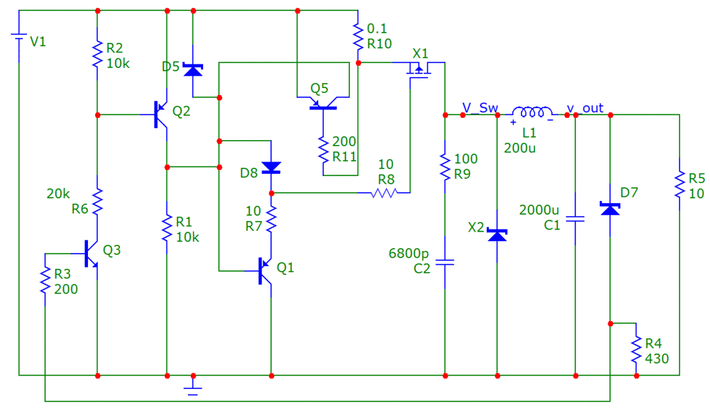

Здравствуйте Уважаемые!
Хотелось бы услышать идеи по поводу усовершенствования схемы ключевого гистерезисного стабилизатора напряжения. Требуется следующее: ввести в схему (во вложенном *.pdf файле) цепь для того чтоб схема начинала стартовать, скажем, при 5В входного напряжения. Так же будет приветствоваться любая конструктивные замечания и критика использованного схемного решения.
Burner
Стремная схема. А зачем так делать? Гистерезиса нет. Токовой защиты ключа нет. А 100 вольт на затвор - исток подавать? Круто. Пробойное напряжение 20-30 В. Да и вообще нафик надо там более 15 В. Триггер Шмитта хоть стоит поставить.
Понятно? Правда будет больше 5 В
На MC34063 всяко лучше. Токо она более 40 В не выдерживает. Надо извращаться с прикрытием ее от превышенного напряжения.

Burner
Конечно. у Вас нет триггера Шмитта слева от дросселя ни в каком виде. Ибо нет местной ПОС. Она только через дроссель замыкается. Это не то. Нормально будет, ведь первый транзистор усиливает напряжение ОС(его базовый ток не ограничен. Это плохо. Хоть 100 Ом поставьте.). Так шо большие пульсации по выходу не нужны/не будут.
Та на здоровье! sm.gif Затворное напряжение можно ограничить резистор-стабилитроном на питании двухтактного повторителя. Токо еще надо 0,1-0,3 мкФ в параллель.
Кто-то делал чоппер на IR2153, но, к сожалению, я не помню схему в подробностях. А при входных 5-6 В полевик будет не очень хорошо открываться.. Мож. и проканает.
Вы таки хотите использовать схему на рассыпухе? Кста, транзисторы должны быть 100-вольтовые. Тогда можно попытаться сделать схему с плюсовым общим проводом. Только ОС заводить транзистором от минуса. Я тут подумал над Вашей задачей. Без ОС по току вообще-то работать некультурно.. Исключение - слабый источник, который не может сжечь транзистор. Но можно попытаться сделать т. н. прямое управление, или регулировку "Вперед". Делается интегратор, который интегрирует входное напряжение. И интеграл этот ограничивается. При постоянной частоте, а не релейное переключение. Т. о. при повышении напряжения импульсы соотв. укорачиваются. Экви напряжение на левом конце дросселя ограничено, так что ток в нем никогда сильно не разгонится. Если в нагрузке нет большого конденсатора. Напряжение получается грубо стабилизированным, а точно оно стабилизируется уже обратной связью. А вообще замечу, что такой чоппер давно пытались сделать. И, возможно, делали. Только простым его сделать трудно.

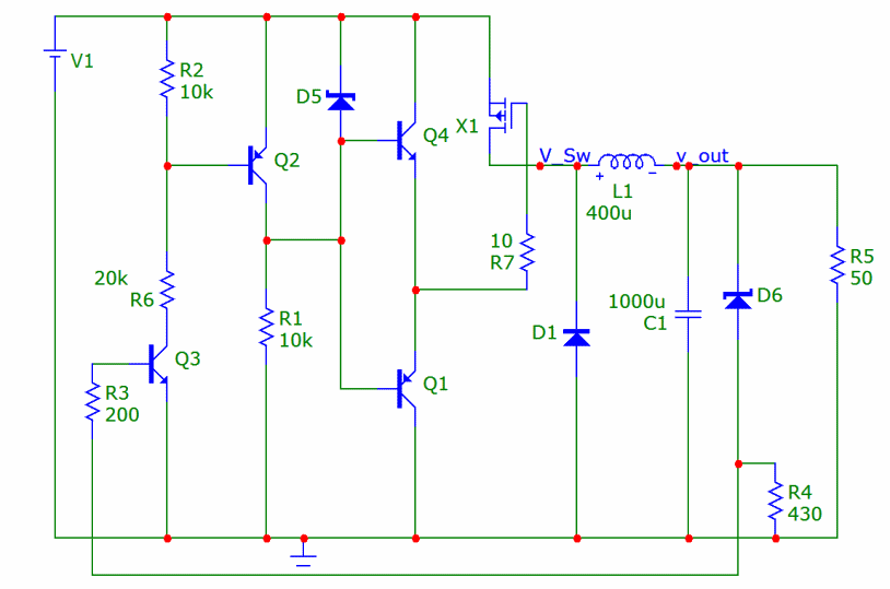

Прикладываю очередную схему с учетом замечаний, как оказалось, безумной идеи, ибо делать все равно надо...
А вы бы рассмотрели свою схему в двух состояниях, когда Q4 открыт и когда он закрыт,
посчитайте, напряжения на всех элементах, токи , даже грубо,
и сразу станет ясно - работоспособна ли схема.
(ток через R5 при открытых транзисторах Q3, Q4 течет 1А)

Извините за мой русский, но у Вас получилось, что на макетке только эта фраза, а кроме неё ничего.
И однозначно так и есть, потому что указанный Вами PMOS всё время безнадёжно открыт и моментом сгорает.
P.S. Тут дел на копейки — SEPIC на LM3478, плюс стартовый отключаемый параметрический стабилизатор на биполярнике, готовых схем вагон.

Особенно порадовал номинал резистора R2 на новой схеме. Прямо порно какое-то. biggrin.gif
А что Вам требуется получить-то? Изменение выходного напряжения от 0 до 7В при соответствующем изменении входного от 0 до 100В? То есть коэффициент передачи 100/7? Или что-то другое?

Да, первая схеме вполне рабочая, правда проверялась (в Микрокапе) на
входном 28в и выходном 14в (просто мне нужны именно такие параметры).
А вот вторая схема явно сомнительная. Стабилитрон нужно куда-то наверх пихать wink.gif

Я имел в виду примерно вот такое:
И 300 к(или скоко там) надо заводить не на эмиттер Q3, а на коллектор. Тогда будет ПОС. А 2 к с базы имхо многовато, мож. 560 Ом лучше. Но это я на глаз, Вам виднее.
Да, цепочка D3 V2 заменяет стабилитрон. Вольта на 4-4,3, наверно.
Я таки не удержался и сделал модель в МС9. Мучил ее часа три. Прикрутил токовое ограничение. Немного помогло, но все равно от идеала далеко. Включена функция Stepping для источника - от 5 до 100 В.

Имхо, много лишнего, а кое-чего не хватает.
Вот эта штука работает в микрокапе до 100 вольт и выше.
При напряжении питания меньше напряжения стабилизации правого стабилитрона
переходит из режима импульсного в режим повторения входного напряжения.

В моей схеме (точнее, схеме топикстартера) оказался один существенный минус.
При старте полевик открывается со всей дури и начинает заряжать выходную емкость.
Это может плохо сказаться на его здоровье. Если ему посчастливится выжить, энергия,
запасенная в индуктивности со всей дури дает выхлоп в выходную цепь и повышает выходное напряжение
в несколько раз от требуемого. Потом выходное напряжение медленно понижается , и схема входит наконец-то в рабочий режим.
Понятно, что такой жестокий переходный процесс в начале старта не приведет ни к чему хоршему.
Поэтому хочешь-не хочешь, а надо ограничивать ток через полевик. Схема ограничения вполне стандартная.

Цитата(artkam @ Oct 9 2011, 12:00) *
Спасибо за замечание, впредь постараюсь его соблюдать... Но с другой стороны, возможно зная особенности задачи, никто бы не стал предлагать "прикрутить" токовую защиту ключа... А так, с учетом Ваших доработок схема вышла на совсем другой качественный уровень. Обещаю, что обязательно проверю идею и в "железе", тем более что количество транзисторов от этого совсем не увеличилось. )))
Относительно качества схемы - я бы не стал ею сильно гордиться. Я посидел еще часок и пощупал ее в микрокапе.
Мне захотелось убрать транзистор токовой защиты, т.к. он фактически стоит в параллель с левым верхним pnp транзистором.
Легко реализовать токовую защиту именно на этом левом транзисторе и не лепить дополнительный параллельный транзистор.
Если интересно - могу показать схему.
Но у этой схемы (как и у предыдущих вариантов) при ближайшем рассмотрении выявился еще один серьезный недостаток.
При уменьшении нагрузки схема переходит в режим генерации рваного синуса, ну или чего-то похожего на рваный синус.
А потом вообще переходит в линейный режим.
Может, это и не очень плохо, т.к. при малой нагрузке полевик не будет греться слишком сильно, но мне это все равно не нравится wink.gif
Короче говоря, схема должна быть все время нагружена на постоянную нагрузку.
Вариации нагрузки , конечно, допустимы, но в пределах процентов 50%.
На универсальную схему это не тянет.
Там, видимо, на входе усилителя ошибки надо ставить честный компаратор-микросхему.
Но при этом мы уходим от предельной простоты схемы. Так что применимость схемы весьма ограничена.

SKov
Цитата(artkam @ Oct 10 2011, 11:11) *
На сколько малой была нагрузка???? Каково было входное напряжение при этом? Я имею возможность проверить Ваши "микрокаповские" расчеты "вживую". И схему токовой защиты без дополнительного транзистора тоже хотелось бы увидеть... ))) А вообще, спасибо за участие ))))
Экономия одного транзистора заметно ухудшила скорость закрывания полевика. А это самая важная характеристика с точки зрения КПД.
Оказалось, что возврат вместо диода npn транзистора тоже улучшает скорость закрывания. Так что минимализма не молучается wink.gif
Линейный режим легко получить уже при нагрузке 500-1000 Ом.
