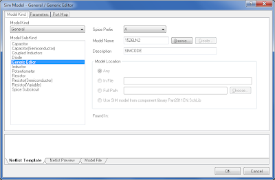

Столкнулся со следующей ошибкой: поля для указания пути к модели не активны. Добавляю к символу "Simulation", открывается окно "Sim Model", выбираю "Generic Editor", префикс Spice - "A". Поля остаются серыми:
Если же открыть библиотечный элемент, и редактировать его, то данные поля доступны для редактирования:
Из-за этого не отображается шаблон нетлиста и нельзя указать соответствие между выводами символа и модели во вкладке "Port Map".
В чём может быть причина и как её решать?
