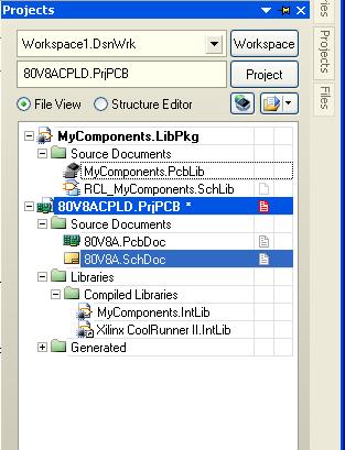

boldive
Цитата(one_eight_seven @ Oct 22 2009, 01:36) *
Но у меня чётко прописано, где, в случае чего искать библиотеки. И создаю я их всегда так, чтобы они этому пути соответствовали.
1. Если не секрет, где это место куда надо прописать библиотеку чтобы система гарантированно ее нашла?
2. Я правильно понимаю что если в проекте .LibPkg присутствуют 2 файла .SchLib and .PcbLib и я делаю recompile .LibPkg то библиотека .IntLib обновляется текущим содержанием файлов .SchLib and .PcbLib, т.е. футпринт будет в .IntLib?
3. Если .IntLib указана в путях Installed Libr. то этого недостаточно?
4. Есть инструменты позволяющие точно задать расстояние между ногами отдельных элементов без высчитывания координат их текущего положения и прибавления-вычитания офсета?
5. Так куда и как мне поместить/прописать мою библиотеку чтобы система про нее знала?
Владимир
1/ если добавлена к конкретному проекту, можно не прописывать. а так проинсталлировать из панели Library/library/Install/
2 не совсем. Беблиотек может быть и больше, и других типов. Футпринт будет и в исходной библиотеке и обновится в .IntLib. Это разные места хранения. Обновлятся будет кстати из той, приоритет которой выше. Приоритет настраивается тамже, как в пункте 1
3 Достаточно. Но помните про приоритеты. При совпадении имен, будет браться из приоритетной, если указан флаг "искать в любой доступной". Этот флаг в свойствах компонента, там где подключается футпринт
5. См. пункт 1
boldive
Цитата(Владимир @ Oct 22 2009, 02:51) *
1/ ну вообще указанный механизм тоже работает, но вы пошли другой дорогой.  Правильных дорог две: Из схемы Tool/Footprint Manager, из библиотеки Tool/Update schematic. Есть еще куча. вы выбрали проселочные тропинки  без указателей на дороге. smile.gif
Я пошел той дорогой на которую меня направили. Пост №1394. FindSimilarObjects. Владимир, я тут и так на ощупь передвигаюсь. Пожалуйста, не запутывайте меня. Так как правильно футпринт менять?
5. См. пункт 1
1. Так ведь так и сделал. Футпринт не виден.
2. Приоритеты никогда не ставил. Один файл там .SchLib а второй .PcbLib
3. Если достаточно то почему не виден футпринт, почему надо руками пробивать путь к .PcbLib?
4. Пробовал. Жму G выбираю сетку 10mil как только начинаю тащить футпринт сетка тут-же сама меняется на 100mil.
Владимир
Ну. это когда много и знаешь на что, короче когда вы уже как рыбка в океане. smile.gif
Самый прочтой и дубовый вам подойдет:
1. Открываете библиотеку, где находится то, что вы хотите обновить,
2  открываете компонент или посадочное место, какое хотите обновить.
3 Tool/Update with current component.
Это обновит все в открытых файлах Schdoc или PcbDoc.
Для начала хватит. Хотя есть и покруче, с наворотами
по остальным
1 раз не виден, значит или путь не прописан. Или если прописан то та библиотека не проинсталлирована. Хотя там еще есть,но не видя что, трудно сказать где вы перемудрили. Дайте хотябы картинку бравзера файлов проекта.
2. Это разные типы библиотек и они меж собой не соревнуются. Но раньше вы писали еще и про интегральную. та соревнуется с этими.
3. поставьте флаг Any library в свойствах компонета, или надо чтобы они были в одном проекте. Нужен пункт 1, чтобы сказать, что у dfc за ситуация
4. Там 2 раза можно. Когда тащите, еще раз нажмите G и будет вам счастье. Потом потренируетесь и поймете разницу в этих 2 фичах

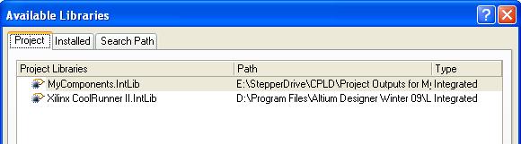

boldive
Вот картинка
Руками подсоединил библиотеку MyComponents.PcbLib в SearchPath и тогда все пошло. MyComponents.IntLib почему-то не нравится.
